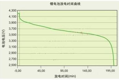

从图1可以看出,将锂离子电池电压转换为3.3V电压轨的设计很有挑战。在充满电的情况下,典型的锂离子电池放电曲线的起始电压为4.2V。X轴起始点为“-5分钟”,对应的电压为电池充满电时的开路电压。在“0分钟”时,电池接入负载,由于内部阻抗以及保护电路的作用,电压开始下降。电池电压缓慢降至约3.4V,然后电压开始快速下降,原因是放电周期已接近终点。为充分利用电池储存的电量,3.3V电压轨需要在放电周期的大部分时间里使用步降转换器,而在放电周期的剩余时间里使用升压转换器。
图 1:1650mA-hr 18650 锂离子电池放电曲线。

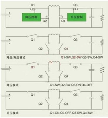

降压/升压功率级如图2所示,该拓扑由带2个功率开关的降压功率级和带2个功率开关的升压功率级组成,这两个功率级通过功率电感器相连。这些开关可以在三种不同模式下工作:降压/升压模式、降压模式以及升压模式。特定的IC运行模式具有特定的输入输出电压比和IC控制拓扑。
图 2:降压/升压功率级由带 2 个功率开关的降压功率级和带 2 个功率开关的升压功率级组成。
降压/升压转换器不尽相同
便携式应用对降压/升压转换器的需求由来已久,但对其尺寸与效率的要求通常非常严格。直到最近,半导体封装技术才发展到可以将4个MOSFET开关及相应的控制环路集成到小型封装中。
尽管不同的降压/升压解决方案具有相同的功率级拓扑,但控制电路相差很大。现有3款标准降压/升压转化器已供货,第一款在每个开关周期中4个MOSFET开关均处于工作状态,此类工作模式可以产生标准的降压/升压波形。仔细分析这些波形可以发现,通过电感器和MOSFET的有效电流(RMS)比标准降压或升压转换器高很多,这将导致标准降压/升压转换器的传导损耗及开关损耗增加。同步运行4个开关也会提高门驱动损耗,从而使低输出电流状态下的效率急剧下降。
第二款新型降压/升压控制方式在每个开关周期只运行2个MOSFET,从而降低了损耗。从图2可以看出,这种控制方案可以运行于三种不同模式。当Vin大于Vout时,转换器打开Q4并关闭Q3,然后将Q1及Q2作为标准降压转换器使用;当Vin小于Vout时,控制电路打开Q2并关闭Q1,然后将Q3及Q4作为标准升压转换器使用。但这种控制模式在降压与升压模式间的转换区会出现一些运行和控制问题。为解决这些问题,可在转换过程采用标准降压/升压模式。因为在标准降压/升压工作模式下,所有4个开关均处于工作状态,所以能够解决这些控制问题。但开关损耗与RMS电流的提高使得转换区中的效率骤降,而且这个效率骤降区接近电池电压(大部分电池电量在此时提供),所以在电池放电曲线的大部分区域,转换器工作于低效的降压/升压模式下。
第三款降压/升压控制模式消除了降压与升压模式间的转换区域,所以在性能与效率方面得以显著提高。TI的TPS63000降压/升压转换器包含先进的控制拓扑,从而能够解决标准降压/升压转换器所面临的各种问题。无论运行于何种模式下,TPS63000在每个开关周期仅有两个开关处于工作,这不仅减少了功耗,而且还在电池完全放电曲线过程中保持高效率。与一些解决方案不同的是,TPS63000集成了所有补偿电路,而且仅需3个外部组件便可运行,从而实现产品尺寸最小化。

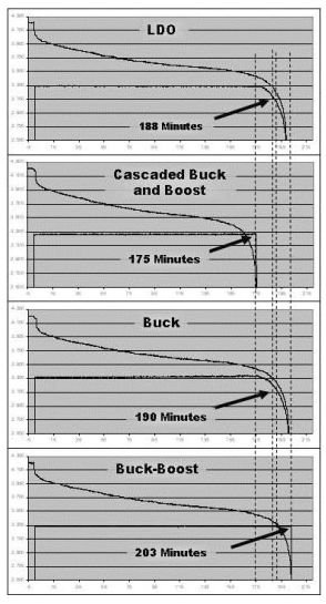

图3为4种解决方案中锂离子电池电压下降到3.3V时的放电曲线与运行时间的对应关系。
这些解决方案包括级联降压与升压转换器、单独的降压转换器、LDO转换器以及TPS63000降压/升压转换器。图中采用具有1650mAHr容量且充满电的18650锂离子电池。负载电流为500mA,当3.3V电压轨电压低于最初设定值5%时系统关闭。这里要求使用同一电池以避免因电池容量差异而导致数据偏差。和我们预期的一样,LDO的运行时间较短,仅为190分钟,而降压/升压转换器的运行时间最长,达到了203分钟,级联降压/升压解决方案的运行时间最短,仅为175分钟。

图3数据是在恒定直流负载条件下测得,这是性能测试的通用做法,但却与实际应用有区别。为使便携式应用的运行时间长,只有在需要时才连接负载,在不需要时应断开负载。显示器、处理器及功率放大器是在系统电池上产生明显瞬态电流的主用来源,它们的负载变动幅度将会由于电池内部源电阻、保护电路及分布总线阻抗而导致电池总线上的电压降低。若这些负载变动幅度发生在放电周期的最后阶段,则能将电池电压降至3.3V以下。若采用降压或LDO解决方案则可能导致系统提前关机,而降压/升压解决方案则会度过瞬态继续运行,从而延长系统运行时间。
实验室测试过程中并不明显的负载瞬态电流在实际应用中却异常明显,原因是锂离子电池经过150个充电/放电周期后,其内部阻抗增加了一倍;当工作温度在0~25摄氏度之间,其内部阻抗也会增加一倍。
