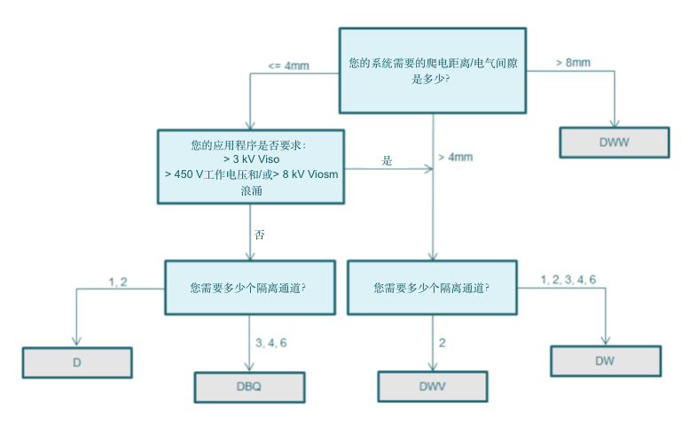

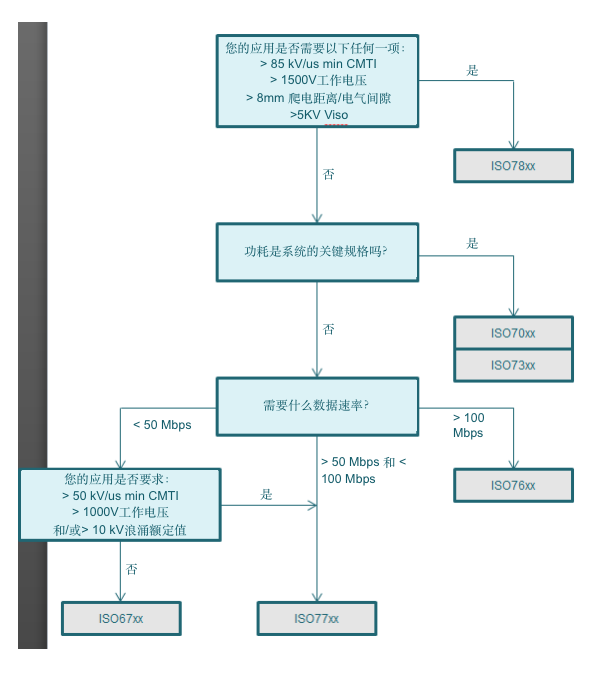

如果您已经准备好将您的数字隔离器知识付诸实践,图1是一个简单的数字隔离器选择流程图,它可以帮助您确定适合您的设计的TI器件。图2可帮助您找到合适的封装代号,图3并排显示了每个封装的比例。
图1:TI数字隔离器选择流程图
使用此列表可在TI数字隔离器选择流程图中了解有关设备的更多信息:
  • ISO78xx:DW和DWW封装中具有8000-VPK隔离电压的最高隔离等级增强型数字隔离器。设备包括ISO7810。
  • ISO77xx:基本和增强型数字隔离器。设备包括ISO7741。
  • ISO70xx:超低功耗数字隔离器。设备包括ISO7021。
  • ISO73xx:低功耗、低抖动数字隔离器。设备包括ISO7341-Q1。
  • ISO76xx:高速150 Mbps隔离。设备包括ISO7641FM。
  • ISO67xx:基本和增强隔离,适用于成本敏感型应用。设备包括ISO6741。
图2:TI数字隔离器封装类型选择流程图
