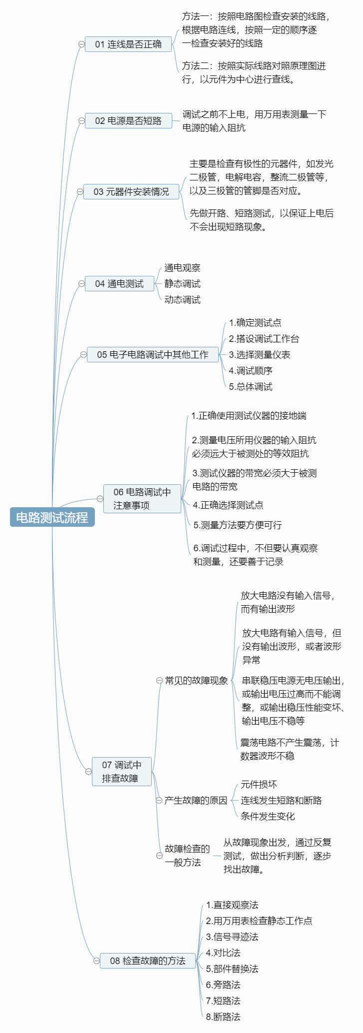

当一个电路板焊接完后,在检查电路板是否可以正常工作时,通常不直接给电路板供电,而是按流程进行电路测试,确保每一步都没有问题后再上电也不迟。下图汇总了电路测试的基本流程,供大家参考。![]() 随着国家对半导体产业的重视,集成电路产业得到蓬勃发展,以上的电路测试流程更适合小型电路使用,已经不能满足高复杂度电路的测试需求。 大规模自动化测试是芯片测试的唯一解决办法, 靠人工测试已经不能完成企业的生产需求,利用测试系统对集成电路进行测试,能够大大地提升生产效率。 自动测试设备 (ATE) 是指用于对产品进行装配线测试的所有设备,通常指制造过程中用于测试集成电路和印刷电路板的设备,可能是小型 PC 驱动固定用途测试仪,也可能是几百万美元的大型可编程机械设备。 ![]() 那么半导体厂商是怎么做芯片出厂测试的?如何利用集成电路测试系统进行测试呢?Maxim专家将为大家分享集成电路测试系统相关知识! 『本文转载自网络,版权归原作者所有,如有侵权请联系删除』 |
