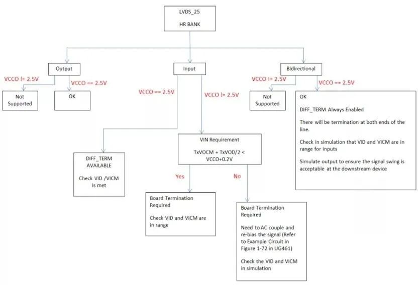

摘要: 很多工程师在使用Xilinx开发板时都注意到了一个问题,就是开发板中将LVDS的时钟输入(1.8V电平)连接到了VCCO=2.5V或者3.3V的Bank上,于是产生了关于FPGA引脚与LVDS(以及LVDS-33,LVDS-25)信号相连时兼容性的问题 ...
很多工程师在使用Xilinx开发板时都注意到了一个问题,就是开发板中将LVDS的时钟输入(1.8V电平)连接到了VCCO=2.5V或者3.3V的Bank上,于是产生了关于FPGA引脚与LVDS(以及LVDS-33,LVDS-25)信号相连时兼容性的问题,该专题就解决一下这类问题。总的来说,只要按照下面图 1和图 2流程进行判断即可。
