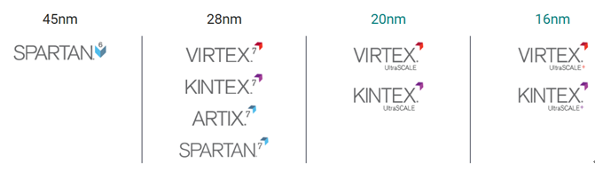

图3 Xilinx产品系列图

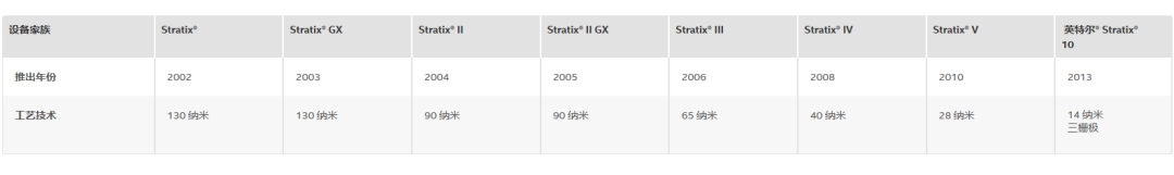

图4 Intel(以Stratix系列为例)产品工艺年代
